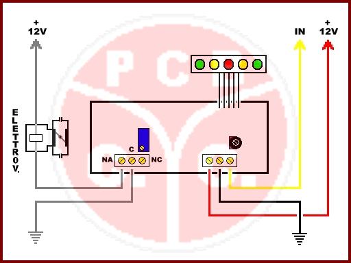

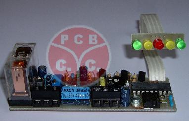

Il progetto lavora sul segnale giri motore e lo trasforma in una lettura visiva a LED. La logica e' composta da uno stadio di ingresso per adattare il segnale di puntine, pickup o bobina, da una parte di conversione frequenza-tensione e da una sezione di visualizzazione. Nelle versioni con shift light si aggiunge una soglia luminosa utile per segnalare il regime di cambiata. Valori citati nella documentazione originale: 9,5 cm, 5 mm.
