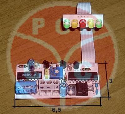

Shift light artigianale per moto sportive: schema 12V
  • riferimenti componenti presenti nello schema: DL1, DL2, DL3, DL4, DL5
Il progetto lavora sul segnale giri motore e lo trasforma in una lettura visiva a LED. La logica e' composta da uno stadio di ingresso per adattare il segnale di puntine, pickup o bobina, da una parte di conversione frequenza-tensione e da una sezione di visualizzazione. Nelle versioni con shift light si aggiunge una soglia luminosa utile per segnalare il regime di cambiata. Valori citati nella documentazione originale: 5 mm, 5 led, 3 led, 2,2 cm, 6 led.
