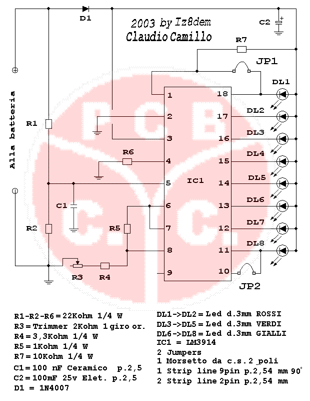

  • riferimenti componenti presenti nello schema: D1, DL1, DL2, DL8, IC1, R1, R2, R3, R7

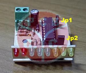

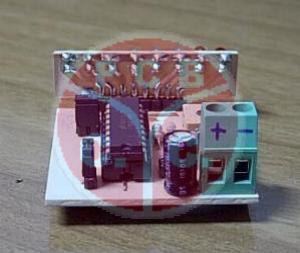

Il circuito misura la tensione della batteria e la rende leggibile con una scala LED. Su moto e scooter aiuta a capire se l'accumulatore mantiene la carica e se il regolatore/alternatore sta lavorando correttamente durante la marcia. Valori citati nella documentazione originale: 12 volt, 14,5 volt, 12,5 volt, 2 volt, 1 volt, 10,5 volt, 4x4 cm, 4 cm, 3 mm, 15 volt, 0,5 volt, 11 volt.
