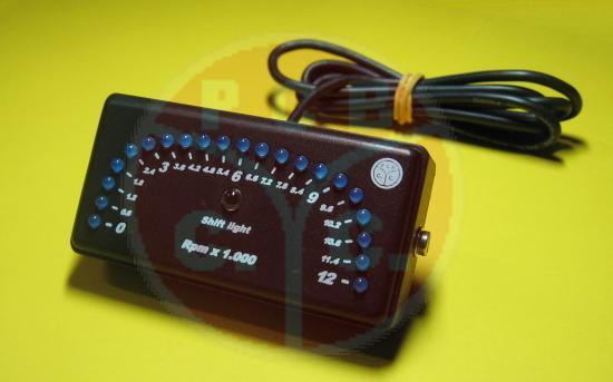

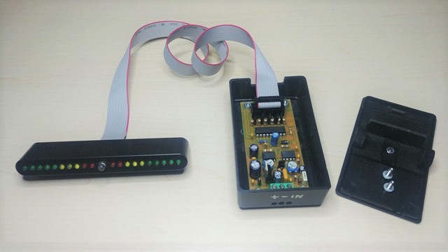

Contagiri LED con shift light per moto: schema e montaggio
Il progetto lavora sul segnale giri motore e lo trasforma in una lettura visiva a LED. La logica e' composta da uno stadio di ingresso per adattare il segnale di puntine, pickup o bobina, da una parte di conversione frequenza-tensione e da una sezione di visualizzazione. Nelle versioni con shift light si aggiunge una soglia luminosa utile per segnalare il regime di cambiata. Valori citati nella documentazione originale: 12 volt, 7x4 cm, 7x2 cm, 12 cm, 5mm, 2 cm, 21 led, 3 mm, 3 cm.
