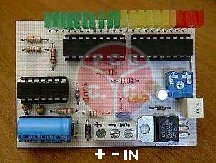

Come costruire un contagiri LED per moto e scooter 12V
  • riferimenti componenti presenti nello schema: DL0, DL1, DL20
Il progetto lavora sul segnale giri motore e lo trasforma in una lettura visiva a LED. La logica e' composta da uno stadio di ingresso per adattare il segnale di puntine, pickup o bobina, da una parte di conversione frequenza-tensione e da una sezione di visualizzazione. Nelle versioni con shift light si aggiunge una soglia luminosa utile per segnalare il regime di cambiata. Valori citati nella documentazione originale: 20 led, 21 led, 3mm, 5 cm, 3,5 cm, 12 volt, 100 Hz, 100Hz, 133,3 Hz, 166,6 Hz, 166,66 Hz.
