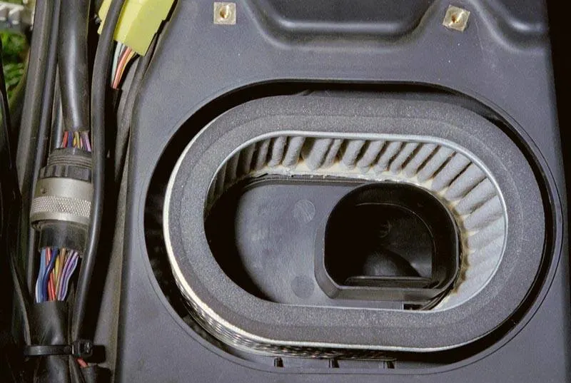

- Individuare la scatola filtro e svitare le viti che tengono chiuso il coperchio del filtro stesso.
- Rimuovere il coperchio e successivamente il filtro stesso

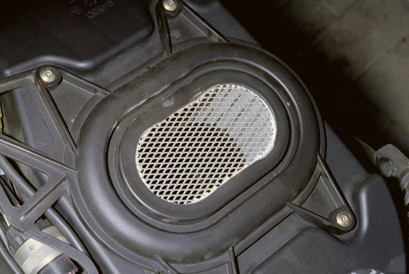

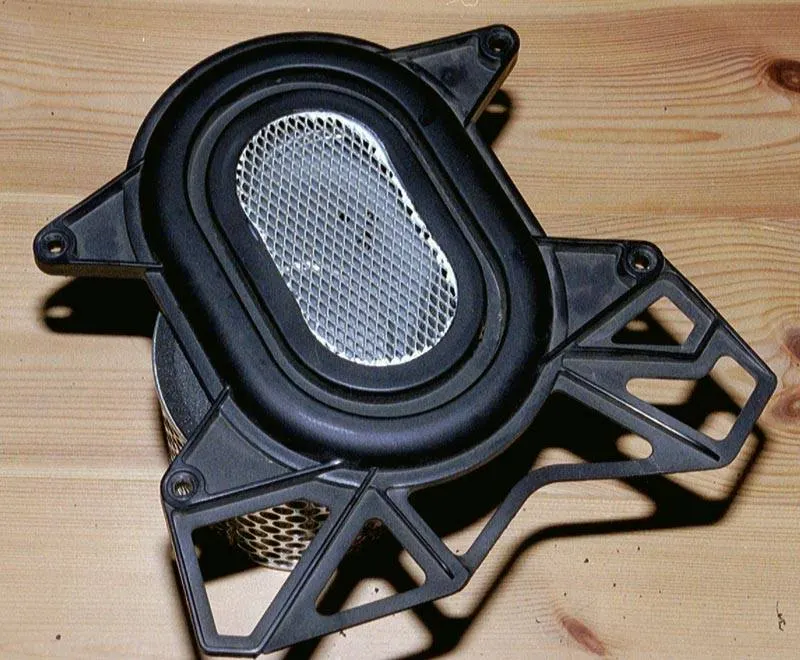

- Procedere a bucare il filtro e successivamente il coperchio del filtro. Questo è il cuore del fai da te e potete procedere come meglio preferite. Io per esempio ho rimosso tutta la plastica della testa del filtro scaldaldolo col phon e tagliandolo con un trincetto, ma alcuni hanno semplicemente applicato una serie di fori con un trapano.
- Eseguire la stessa cosa sul coperchio della scatola filtro.
- (facoltativo)-Installare un’apposita retina sul buco che avete fatto (vedi foto)
- Già che ci siete potete pulire il filtro con un apposito prodotto di pulizia e impregnarlo infine con un pò di olio da filtri (una quantità minima mi raccomando!!)
