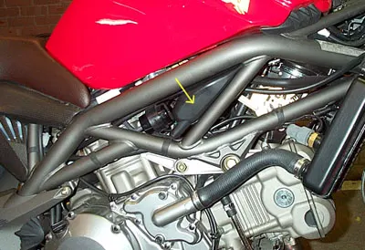

La prima cosa è individuare dove sono messi gli snorkel, nulla di più semplice: basta vedere la foto seguente:

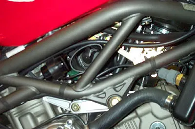

individuati, basta semplicemente toglierli con le mani : verranno fuori senza troppa fatica. la prossima immagine vi farà comprendere come apparirà la moto senza gli snorkel:
la rimozione degli snorkel è totalmente reversibile, non occorre ricarburare pertanto è quasi doverosa farla.

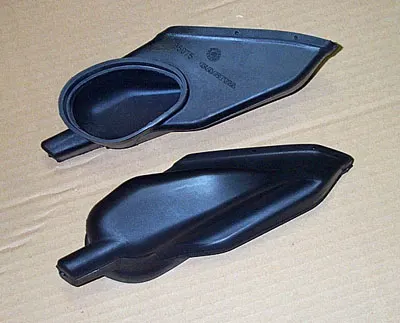

Questi sono gli snorke rimossi:
