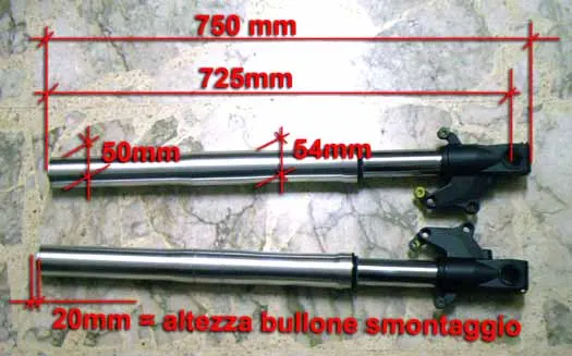

Qui di seguito, invece, un po’ di misure della forcella originale dell’Aprilia RSV 1000
Corsa Ruota 127mm
Avancorsa 99 mm (con pneumatico anteriore 120/70)
Interasse 1415 mm
Steli rovesciati mm 43

- La forcella RSV ha un diametro di 53mm sia a livello della piastra di sterzo superiore che inferiore (il fodero nella zona tra le due piastre ha un diametro di 50mm), quindi sarà necessario alesare di 3mm la piastra di sterzo superiore e spessorare di 1mm circa la piastra di sterzo inferiore.
-  I piedini non sono simmetrici, nel senso che il piedino destro (lato acceleratore) prevede un attacco da 25mm per il perno ruota, mentre il piedino sinistro (lato frizione) prevede un attacco da 30mm.
- I piedini montano le pinze freno per alloggiare dischi da 320mm, mentre i dischi originali della Raptor sono da 298mm. Questo comporta che usando i dischi originali da 298mm si sfrutterà solo ¾ della superficie totale delle pastiglie e della pista frenante del disco. Ovviamente sostituendo i dischi originali con quelli da 320mm (vanno bene tutti quelli Aprilia RSV 1000 e quasi tutti i dischi che equipaggiano Ducati o Guzzi, comunque alla fine di questo documento inserirò un elenco ben dettagliato) avremo che le pastiglie lavoreranno al 100%. C’è da ricordare che aumentare i dischi da 298mm a 320mm aumenterà (di quanto non so esattamente) la potenza frenante dell’impianto, ma  aumenterà (e neanche qui saprei quantificare) l’effetto giroscopico sulla ruota anteriore con conseguente perdita di maneggevolezza.
- La lunghezza della forcella RSV è circa uguale (roba di pochi mm di differenza) a quella della Raptor  con la differenza che la forcella RSV ha dei registri di precarico/estensione molto lunghi: tali registri danno fastidio al manubrio della Raptor, però per chi monta il manubrio a piega alta della Raptor la cosa è molto marginale e quindi la coesistenza non da problemi, mentre per chi monta il manubrio a piega bassa della Vraptor si rende quasi impossibile la regolazione della forcella ed si impedisce il corretto sfilamento dei foderi. Per risolvere completamente questo problema si ricorre a dei riser (ne parlerò più avanti).

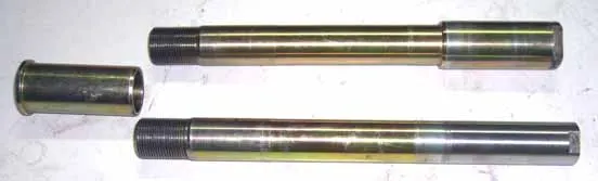

- Perno ruota anteriore RSV: non è indispensabile, ma se lo trovate è un OTTIMO acquisto. Il prezzo
del nuovo è circa 50-60€ ma si trova usato a 10-20€. Se non lo si trova comunque si rimedia
modificando quello originale della Raptor (così come ho fatto io) con l’aggiunta di una boccola.

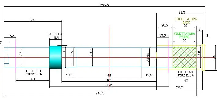

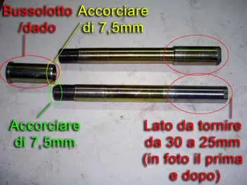

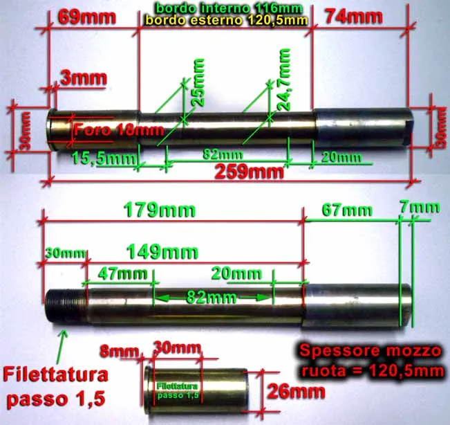

- Nel caso in cui non si ha il perno ruota RSV bisogna modificare il perno ruota Raptor, quindi prendere il perno vero e proprio e ridurre la zona da 30mm portandola a 25mm ed accorciare la filettatura di 7,5mm, poi bisogna accorciare il bussolotto/dado di 7,5mm ed  infine serve una boccola di 30mm di diametro  esterno/25mm di diametro interno /15,5mm di spessore da interporre tra il piedino forcella e la ruota sul lato destro (lato acceleratore) della moto per bloccare la stessa in senso trasversale. Volendo si potrebbe procedere anche in altro modo, non usando il bussolotto del perno originale, tornendo da 30 a 25mm solo 7,5mm del perno dal lato intero ed usando dal lato destro un dado identico a quello del perno forcellone per bloccare; anche in questo caso però si rende necessaria la boccola (le misure sono sempre quelle che ho già indicato) da interporre tra il piedino e ruota.
Segnalo anche che, in prossimità del perno, i piedini della forca RSV hanno una larghezza di 43mm.
Qui uno schema completo di come deve essere il perno finito:

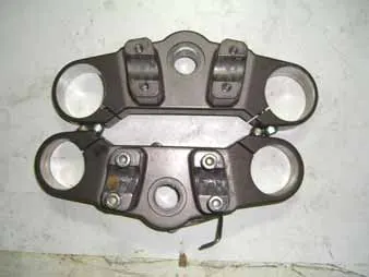

Piastra di sterzo e perno ruota devono essere portati da un tornitore/fresatore ben attrezzato (soprattutto per la lavorazione della piastra): il lavoro da fare è banalissimo, però il compenso varia molto dall’onestà del professionista che deve operare. Personalmente mi erano stati chiesti 50€ per l’alesatura della piastra di sterzo superiore e 20€ per la lavorazione completa del perno ruota: secondo me un po’ caro il primo e giusto il secondo.

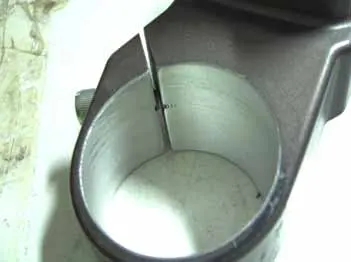

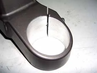

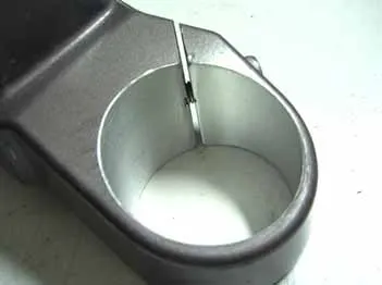

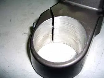

NOTA: La piastra di sterzo è di una lega di alluminio, molto tenera, ed i fori della forcella sono perfettamente paralleli al foro del perno centrale della piastra. Il perno ruota non è minimamente temprato o cementato. Dico questo perché chiarire questi dettagli al tornitore può evitare un rifiuto del lavoro o comunque evitare che spari un prezzo elevato a causa della  “durezza particolare” degli pezzi da lavorare o scuse simili.

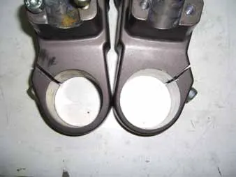

Qui di seguito alcune foto della piastra di sterzo alesata e di quella originale (quella alesata è ovviamente quella con i fori più larghi):

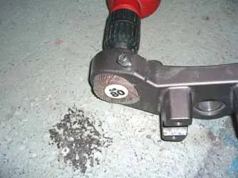

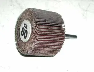

La piastra lavorata presentava una superficie un po’ irregolare, quindi ho proceduto ad una piccola levigatura usando il trapano ed una mola lamellare di grana 80p.
Ecco il risultato:
Dal lamierino di ottone da 0,5mm tagliare due strisce di 52x80mm circa (con quello da 0,2mm servono due strisce di 52x160mm) e con lima e carta vetrata addolcire i bordi; ottenute le due strisce curvarle ed inserirle nei fori della piastra di sterzo inferiore facendole combaciare il più possibile con questa.

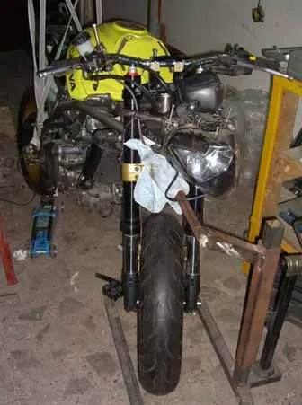

A questo punto va smontata la moto:
-  Rimuovere eventualmente le corna Vraptor (chiave esagonale da 3-4mm) e/o la copertura del telaietto
- Rimuovere eventualmente specchietti e leve freno e frizione (non è necessario, ma mi è risultato comodo) (servono un cacciavite a testa piatta, una chiave fissa da 10mm per le leve e chiavi da 19mm per gli specchietti originali)
- Smontare il manubrio rimuovendo le 4 viti sulla piastra superiore di sterzo (serve una chiave esagonale da 6mm)
- Sollevare l’avantreno: per farlo ho usato il cavalletto posteriore e IL cavalletto da canotto di sterzo by Chirone (a cui va un GROSSISSIMO APPLAUSO e RINGRAZIAMENTO per aver progettato questo magnifico cavalletto multiuso)
-  Smontare le pinze freno (serve una chiave esagonale da 8mm). Nel mio caso, per non avere intralci durante il lavoro, le ho spostate fissandole con del filo di ferro ai tamponi paratelaio.
- Smontare la ruota allentato le 2 viti sul piedino (serve una chiave esagonale da 6mm) dove sta la testa del perno ruota (da svitare con una chiave a forchetta da 22mm) e poi rimuovendo le altre 2 viti sull’altro piedino.
- Prendere nota della misura dello sfilamento della forcella rispetto alla piastra superiore (o qualsiasi altro modo equivalente: ad esempio io ho misurato una distanza di 410mm dal bordo inferiore della piastra di sterzo inferiore al centro del perno ruota).
- Allentare, un lato per volta, i perni della piastre di sterzo (serve una chiave esagonale da 6mm) e rimuovere gli steli. EVITATE di tirare gli steli effettuando delle rotazioni anti/orarie, perché così si graffieranno gli steli: procedete invece tirando verso il basso con discreta forza (consiglio di mettere qualcosa di morbido tipo polistirolo proprio sotto il piedino forcella, in modo da evitare che sbatta sul pavimento nell’eventualità che usiate troppa forza) o con un martello di gomma battere dolcemente la parte superiore del fodero.
- Rimuovere il perno centrale della piastra di sterzo (serve una chiave esagonale da 10mm) e rimuovere la piastra di sterzo.
- Rimuovere eventualmente il telaietto e il faro.
- Non è necessario rimuovere la piastra di sterzo inferiore, però già che ci siete potreste dare un occhio ai cuscinetti di sterzo.

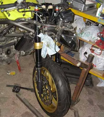

Visto che abbiamo i pezzi nuovi si procede al loro montaggio:
- Rimontare eventualmente il telaietto e il faro Raptor
- Rimontare la piastra di sterzo superiore alesata e quindi fissare il perno centrale
- Cospargere un po’ di acqua saponata (per facilitare il montaggio) sulla forcella e infilatela (evitate
sempre di ruotarle per farle entrare) ed una volta nella giusta posizione (in funzione dello sfilamento
della forcella precedentemente annotato – nel mio caso 410mm dal bordo inferiore della piastra di
sterzo inferiore fino al centro del foro del perno ruota) serrare i 3+3 perni delle piastre di sterzo
- Rimontare il bussolotto nel piedino sinistro (lato comando frizione) e serrare i 2 perni sul piedino
- Inserire il perno ruota dal piedino destro (lato acceleratore) interponendo la boccola tra piedino destro e ruota e serrare il perno ruota, quindi serrare le 2 viti del piedino destro
- Rimontare le pinze freno
- Togliere il cavalletto anteriore
- Rimontare il manubrio
- Rimontare eventuali corna, specchietti, leve o quant’altro tolto in precedenza.
Questo è il risultato (molto parziale):
