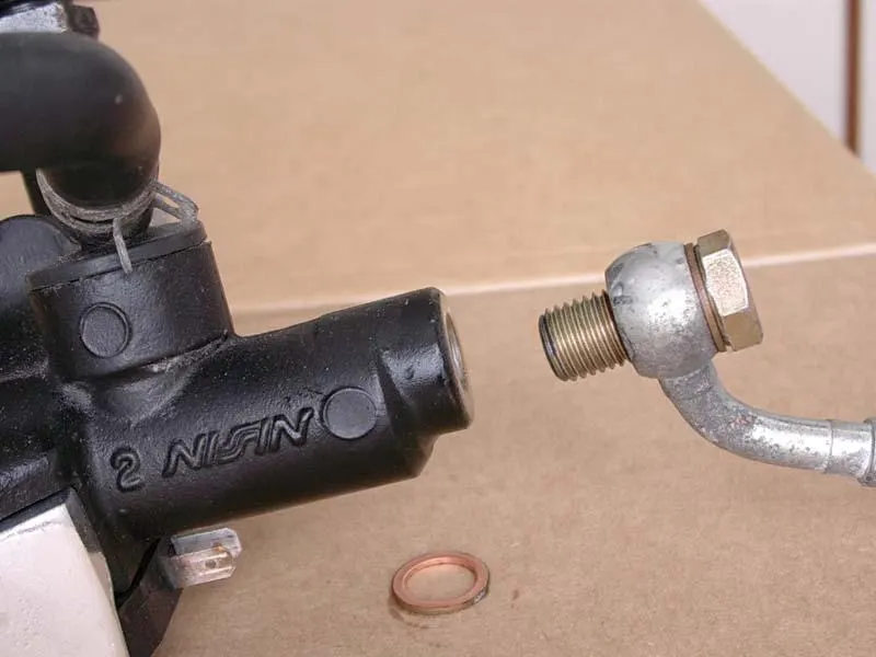

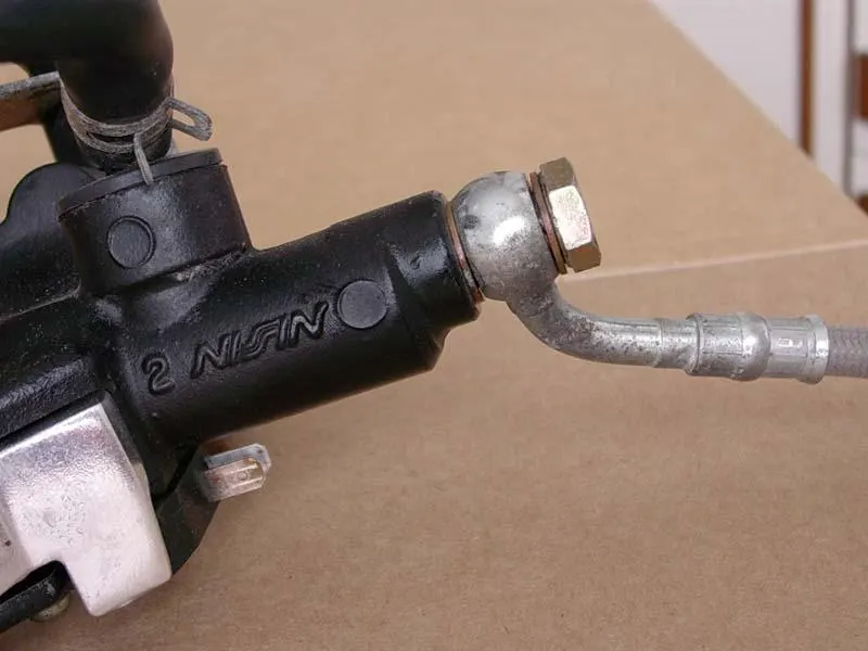

- Iniziamo con l’analizzare l’attacco della nostra pinza freno:
come vedete l’attacco è laterale….basta svitare la vite forata…:

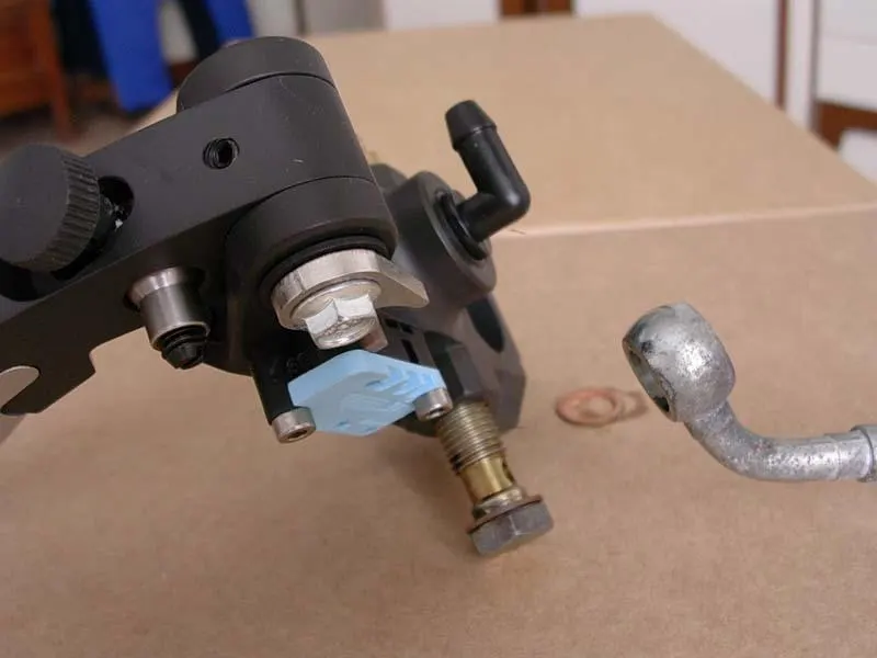

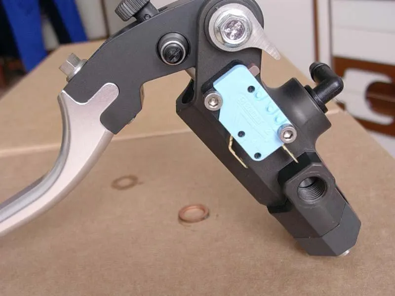

2 Ora passiamo ad analizzare come è fatta una pompa radiale.
Nel caso specifico si tratta di DISCACCIATI, la particolarità di questa è che comprende già gli attacchi x gli switch ( o come cavolosiscrive) x il freno anteriore.

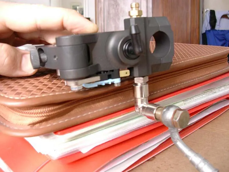

Come si vede dalla foto in questo caso il filetto per la vite forata e proprio sotto la pompa, il che crea problemi per l’utilizzo dei tubi freno originali che dovrebbero essere girati e costretti malamente ad innestarsi nella nuova pompa.
Tutte le pompe che conosco, TAR OX, BREMBO, P.T. hanno l’attacco come questa.
Cio rende in sostanza inutilizzabili i tubi freno originali come si vede bene dalla foto seguente:

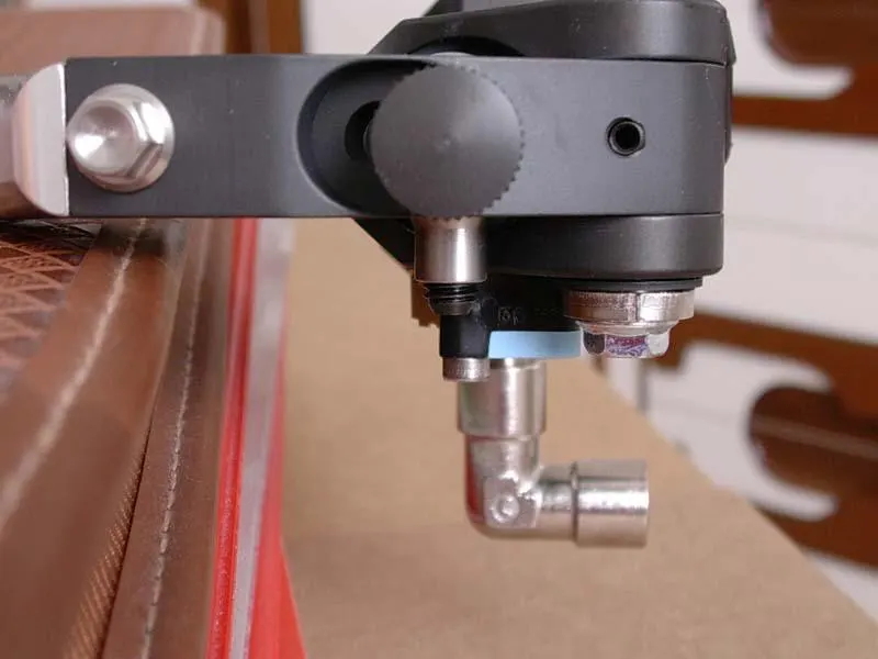

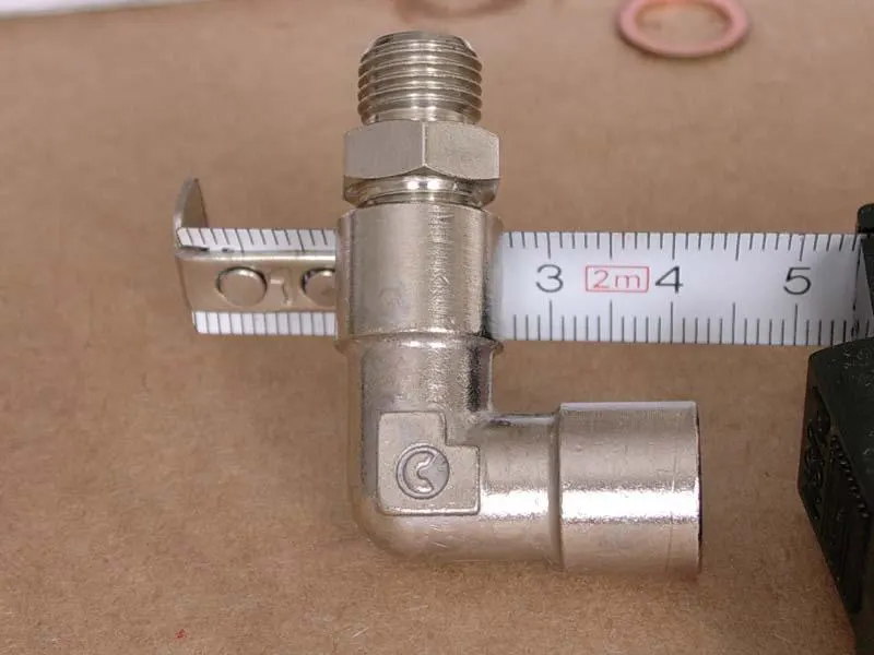

3) A questo punto entra in campo il nostro bel raccordino a 90°…esattamente questo…..
Ora nel caso specifico posso dirvi che il raccordo a 90° sarebbe un femmina-femmina e che poi ho preso a parte un raccordo maschio oltre alla vite forata nuova e a 4 nuove rondelle in rame ( costo totale operazone 4€ + un ora di giri x vari negozi prima di avere successo!!!!).
In realtà questo non fa che complicarvi le cose……
…vi dico chiaramente che la strategia migliore è andare con la vostra vecchia pompa e quella nuova ( esattamente come ho fatto io) nel negozio specializzato dove troverete di certo uno che sa perfettamente individuare i diametri e soprattutto i passi dei filetti adeguati per raccordare perfettamente la vostra nuova P.R..

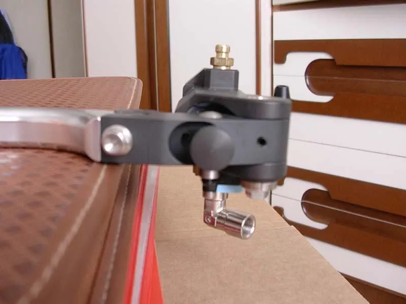

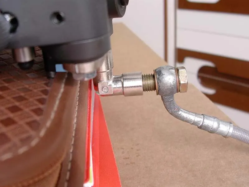

4 una volta entrati in possesso del raccordo procedete senza indugio al montaggio dello stesso nella sede della pompa radiale…così:
…attenzione; altra angolazione ma stesso dettaglio….
5 dopo avere montato il raccordo potete passare a montarci sopra il vostro bel tubo originale che ora risulterà perfettamente adeguato alla vostra P.R.:
Et voilà…il gioco è fatto!!!
