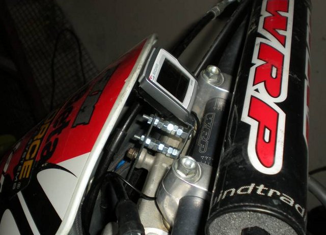

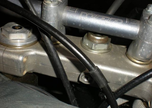

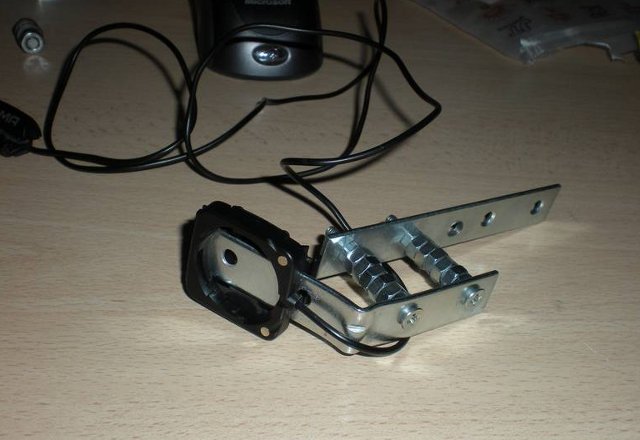

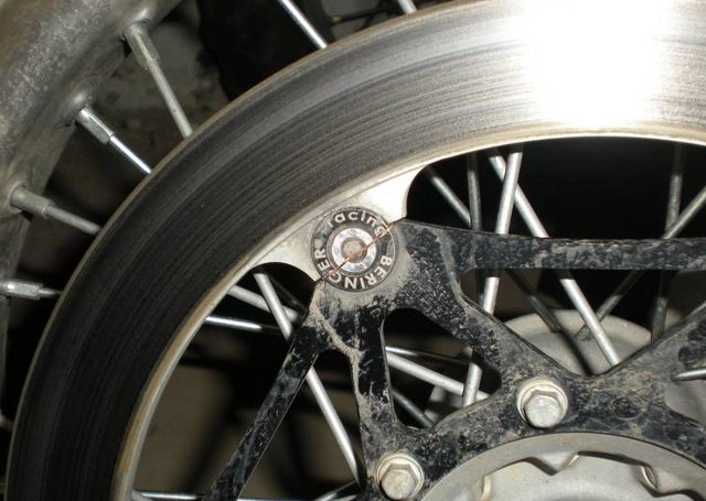

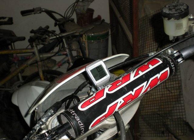

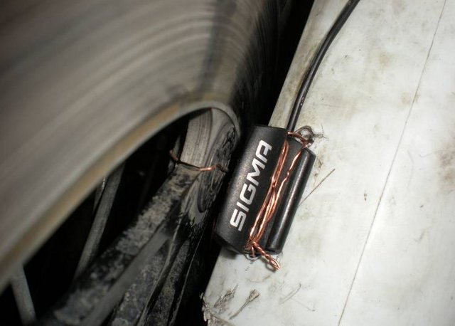

Un esempio artigianale di adattamento e montaggio di un contakm da bici sulla propria moto da cross, da offroad o sulla 50 cc che ne sia sprovvista In pratica, conoscere questi concetti aiuta a leggere meglio il comportamento della moto, scegliere interventi sensati e distinguere una modifica utile da una regolazione fatta a caso.
  • Parole tecniche ricorrenti: contakm, sulla, magnete, offroad, basta, sensore, esempio, artigianale, adattamento, montaggio.
In sintesi tecnica, il concetto da trattenere e' questo: comunque va bene un qualsiasi contakm da bici, basta che sia a filo (dicono che i wireless possono avere problemi con l'elettronica).
