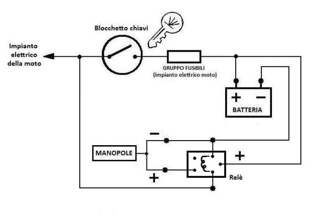

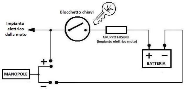

Questa guida di teoria moto affronta il tema Installazione delle manopole riscaldabili sulla nostra moto e lo organizza in modo piu' leggibile per chi vuole capire davvero la tecnica motociclistica. Il tema rientra nella sezione Sistema elettrico e aiuta a collegare concetti fisici, componenti meccanici e utilizzo pratico della moto.
Guida al montaggio della manopole riscaldabili su qualsiasi modello di moto (nel mio caso, manopole Oxford su Honda CBF 600 S), con spiegazione accurata delle diverse possibilità di installazione. In pratica, conoscere questi concetti aiuta a leggere meglio il comportamento della moto, scegliere interventi sensati e distinguere una modifica utile da una regolazione fatta a caso.
