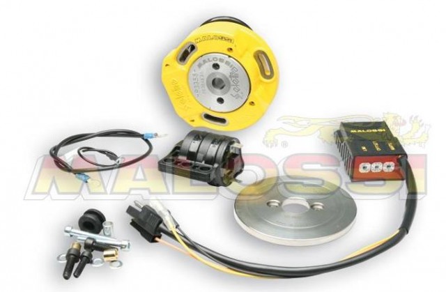

In sintesi tecnica, il concetto da trattenere e' questo: Esistono 2 tipi di accensione: A Statore-Volano A Rotore Interno Oggi parlerò dell'accensione a rotore interno, ma per fare ciò prima dirò due parole su quella a statore-volano.
In sintesi tecnica, il concetto da trattenere e' questo: ACCENSIONE A STATORE-VOLANO E' composta da: Statore: Elemento fisso, che con i suoi avvolgimenti e con l'ausilio del volano magnetico riesce a fornire informazioni alla centralina sul momento ideale per lo scoppio.
In sintesi tecnica, il concetto da trattenere e' questo: Volano: Il volano o ROTORE è l'elemento rotante dell'accensione che gira insieme al motore.
