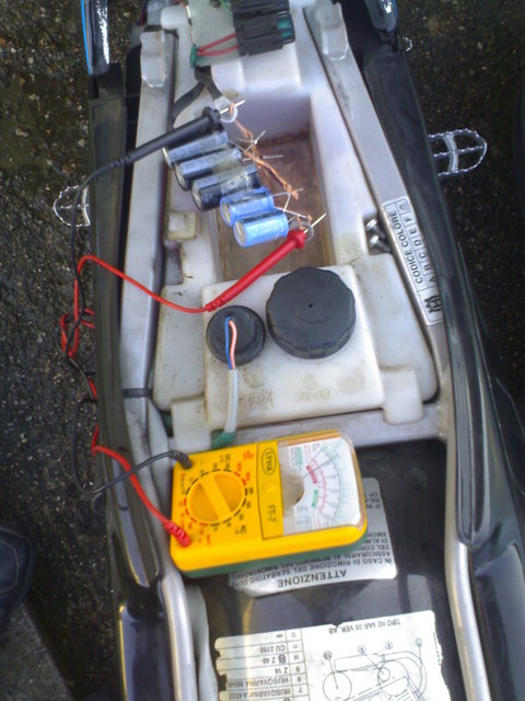

Considerazioni, istruzioni, pro e contro sull'eliminazione della batteria in favore del condensatore, con particolare riferimento alla trasformazione effettuata su Husqvarna SM125S In pratica, conoscere questi concetti aiuta a leggere meglio il comportamento della moto, scegliere interventi sensati e distinguere una modifica utile da una regolazione fatta a caso.

In sintesi tecnica, il concetto da trattenere e' questo: In sostanza si dispongono dei condensatori in parallelo (cioè mettendo tutti i morsetti del (+) collegati assieme e separatamente collegare assieme i morsetti del (-) ): le capacità si sommano e possiamo arrivare quindi ad ottenere un alto valore di capacità.
In sintesi tecnica, il concetto da trattenere e' questo: Esempio: disponiamo di due condensatori da 5000 [uF] come procedere??
