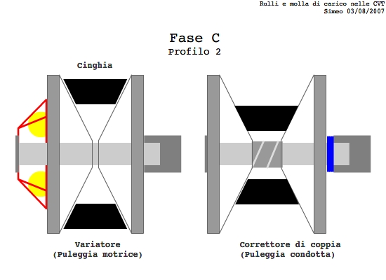

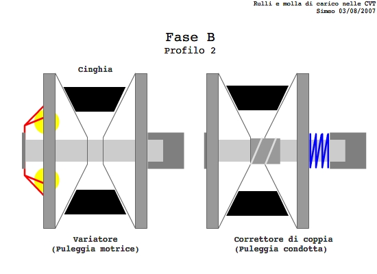

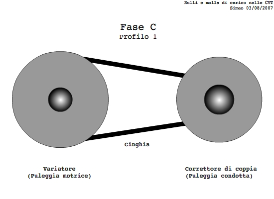

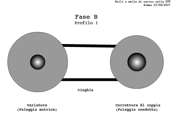

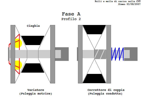

In sintesi tecnica, il concetto da trattenere e' questo: Per semplicità si farà riferimento unicamente a variatori tradizionali (e non trasversali) trascurando la presenza di rapporti di riduzione o di eventuali sistemi di frizione.
In sintesi tecnica, il concetto da trattenere e' questo: Elenchiamo e descriviamo brevemente i componenti cardini di questa tipologia di trasmissione.
In sintesi tecnica, il concetto da trattenere e' questo: Lo scorrimento del variatore in direzione di una semipuleggia fissa determina il diametro (e di conseguenza il rapporto) della puleggia motrice.
