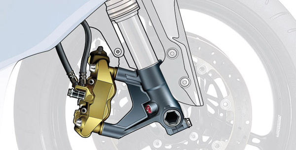

In sintesi tecnica, il concetto da trattenere e' questo: Per capire insieme i vantaggi di un tale sistema partiamo dall'analisi di funzionamento di una pinza tradizionale.
In sintesi tecnica, il concetto da trattenere e' questo: Una pinza freno tradizionale (altrimenti detta ad attacco trasversale) è fissata trasversalmente ad una staffa ricavata o solidale alla forcella.
In sintesi tecnica, il concetto da trattenere e' questo: In un tale sistema la staffa ancora la pinza solo nel punto superiore prossimo alla forcella, mentre il punto inferiore rimane libero.
