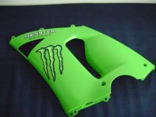

Come riparare una carena sfruttando la sua caratteristica di saldabilità a caldo In pratica, conoscere questi concetti aiuta a leggere meglio il comportamento della moto, scegliere interventi sensati e distinguere una modifica utile da una regolazione fatta a caso.

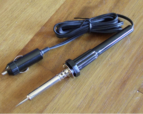

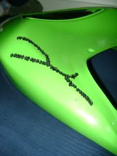

In sintesi tecnica, il concetto da trattenere e' questo: La tecnica che è più consigliabile usare per la riparazione di tale tipo di carena, sfrutta dunque uno dei pregi di questa materia plastica che è la saldabilità a caldo senza emissione di fumi o vapori.
In sintesi tecnica, il concetto da trattenere e' questo: 2) Carteggiare leggermente con la carta a grana grossa la zona dove è presente la crepa, in modo da rimuovere il materiale superficiale che potrebbe interferire con la fusione della plastica.
