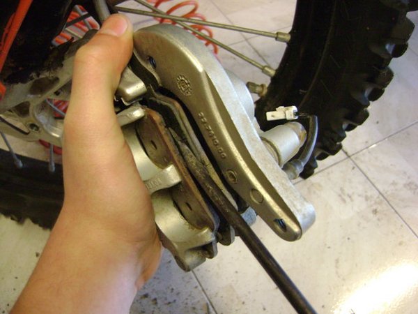

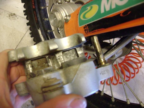

In sintesi tecnica, il concetto da trattenere e' questo: Iniziamo svitando i bulloni che tengono fissata la pinza Una volta tolti, sfiliamo la pinza dal disco e ci troviamo davanti le pastiglie dei freni.

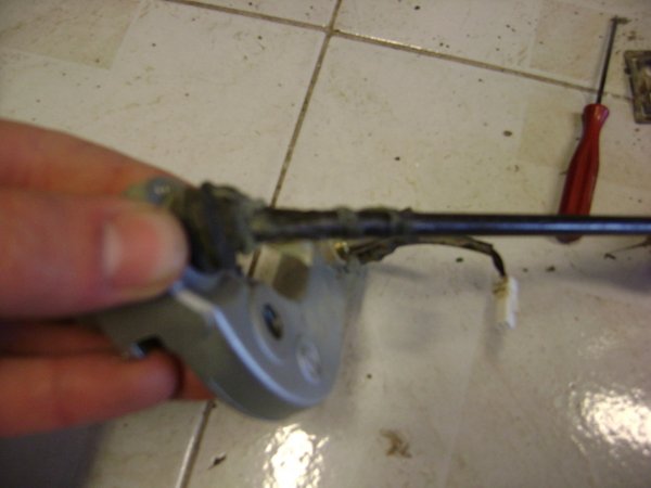

In sintesi tecnica, il concetto da trattenere e' questo: Usiamo in giravite piatto abbastanza grande per rimandare dentro i pistoncini che spingono le pastiglie.
