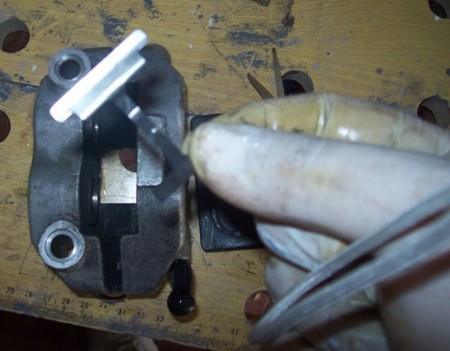

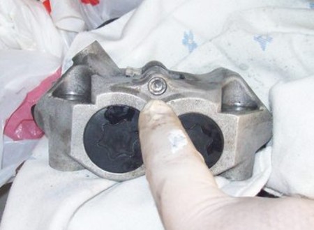

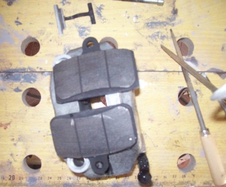

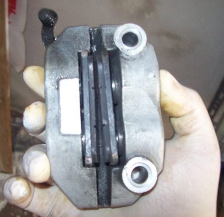

Sostituzione di una pinza con attacco radiale a quattro pistoncini che viene montata sulle moto come Derbi Gpr 125 e Gilera SC 125. In pratica, conoscere questi concetti aiuta a leggere meglio il comportamento della moto, scegliere interventi sensati e distinguere una modifica utile da una regolazione fatta a caso.
  • Parole tecniche ricorrenti: pastiglie, pinza, linguetta, prima, volta, posizione, tutto, montaggio, perciò, lavoro.
In sintesi tecnica, il concetto da trattenere e' questo: Sostituzione di una pinza con attacco radiale a quattro pistoncini che viene montata sulle moto come Derbi Gpr 125 e Gilera SC 125.
In sintesi tecnica, il concetto da trattenere e' questo: Salve ragazzi, visto che spesso il controllo delle pastiglie e il cambio diventa necessario ho deciso di illustrarvi come smontare, controllare e cambiare le pastiglie del freno.
In sintesi tecnica, il concetto da trattenere e' questo: Prima di tutto munitevi di un paio di guanti in lattice più resistenti possibile visto che avrete a che fare con olio e sporco!.
