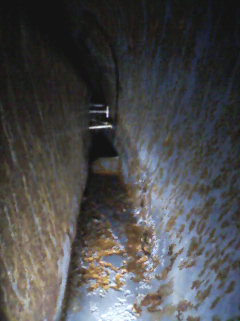

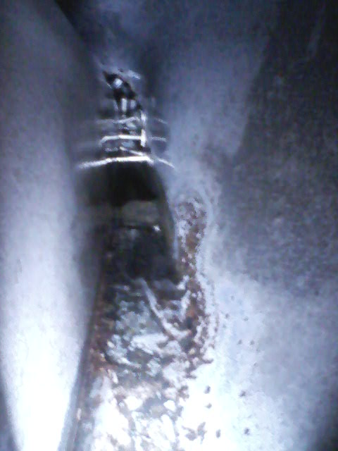

In sintesi tecnica, il concetto da trattenere e' questo: Guida all'uso della resina commerciale che permette di riparare dall'interno / restaurare i serbatoi delle moto Ciao a tutti; volevo descrivere come utilizzare un prodotto che mi ha permesso di risolvere un problema che mi è capitato: la Tankerite.
In sintesi tecnica, il concetto da trattenere e' questo: del 2006 con solo 19.000 Km, il prodotto è quindi utilizzabile in qualsiasi momento indipendentemente dall’età della moto.
In sintesi tecnica, il concetto da trattenere e' questo: I sintomi che ho descritto sopra suggeriscono come prima cosa la verifica del filtro benzina, e se lo trovate sporco va da se un controllo del serbatoio.
