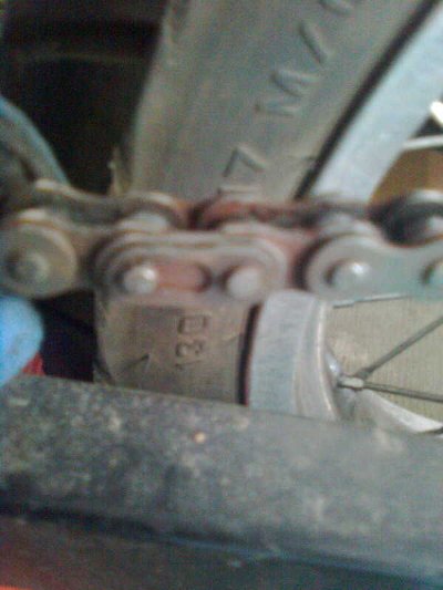

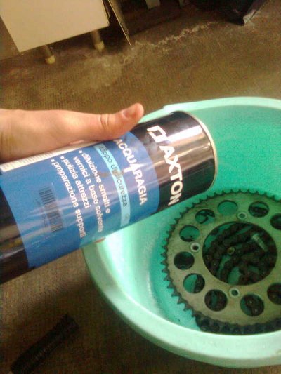

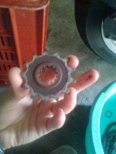

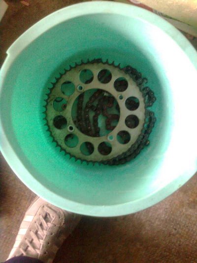

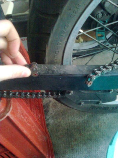

Istruzioni per la pulizia approfondita degli organi di trasmissione, laddove la solita pulizia con pennello e petrolio bianco non riesce a sortire gli effetti desiderati... In pratica, conoscere questi concetti aiuta a leggere meglio il comportamento della moto, scegliere interventi sensati e distinguere una modifica utile da una regolazione fatta a caso.
  • Parole tecniche ricorrenti: catena, volta, quest, ruota, pulizia, pignone, trasmissione, seeger, tutto, senza.
In sintesi tecnica, il concetto da trattenere e' questo: Istruzioni per la pulizia approfondita degli organi di trasmissione, laddove la solita pulizia con pennello e petrolio bianco non riesce a sortire gli effetti desiderati...
In sintesi tecnica, il concetto da trattenere e' questo: Per la pulizia "standard" della catena con petrolio bianco e pennello si rimanda alla lettura dell'articolo: Come pulire e lubrificare la catena.

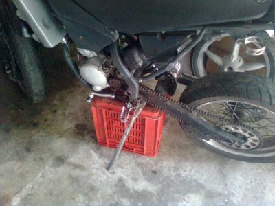

In sintesi tecnica, il concetto da trattenere e' questo: Per prima cosa, procuriamoci un cavalletto centrale per tenere la moto sollevata quando andremo a togliere la ruota posteriore.
