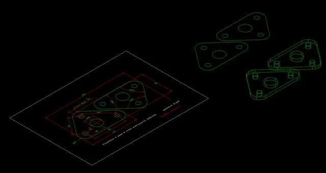

Download:

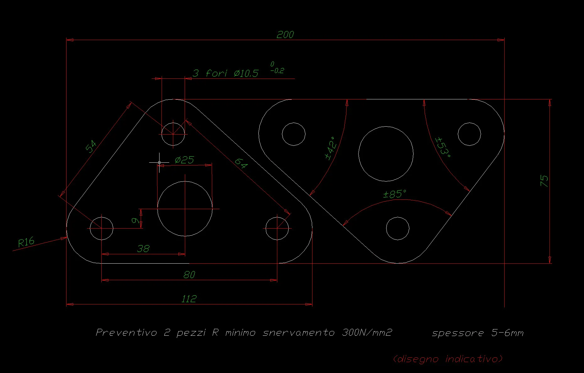

Biellette e Leveraggi (PROGETTO CAD)

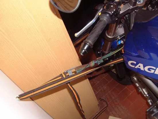

Innanzitutto assicurare la moto a qualcosa di veramente immobile.
Io ho fatto così, con una cinghia al muro che teneva la moto.

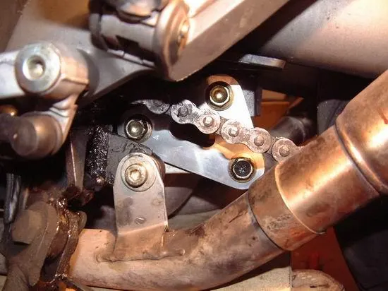

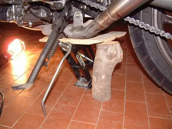

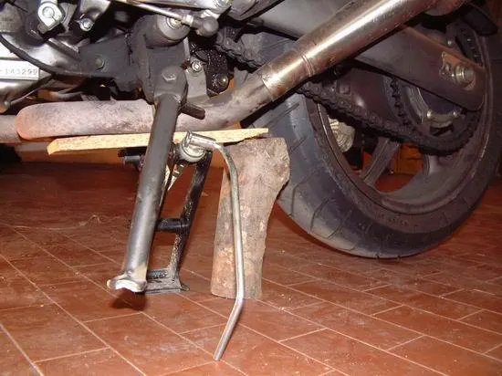

Per alzare il posteriore e scaricare la sospensione ho messo una tavola sotto le S dei collettori e poi con il crick della macchina l’ho alzata. Dimenticavo, che per dare maggior stabilità, bloccate il freno anteriore con un elastico forte tra manopola e leva. In alto si vede anche il vecchio leveraggio nero tutto unto di grasso catena.

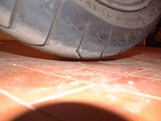

Ora la ruota dista da terra 2 cm. Quelli che bastano x l’operazione. Per maggior sicurezza ho messo tronchetto di legno
Gomma staccata da terra quanto basta. (non prendetemi per il culo per la gomma immacolata sulla spalla!!!! )
Svitare il tre dadi dalla parte dx. Quello più anteriore è il + cazzuto visto che è praticamente nascosto! Mortacci sua!!!!!!!!!!!!!Ingegnatevi un po’ senza bestemmiare!
Qui si vede bene che il bastardo è nascosto dietro il collettore del cilindro posteriore! Arimortacci sua! I tre perni sono attaccati rispettivamente:
Quello in alto a sx ——-> al forcellone post
Quello in basso a sx ——-> alla bielletta mobile
Quello a dx ——> al mono SACHS

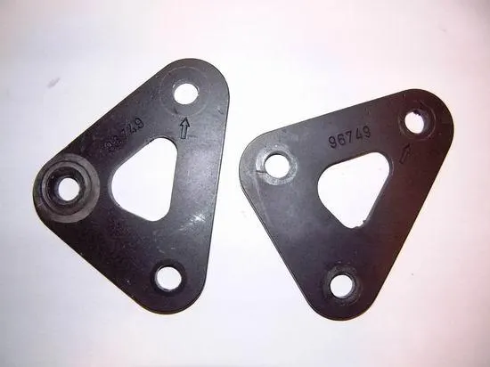

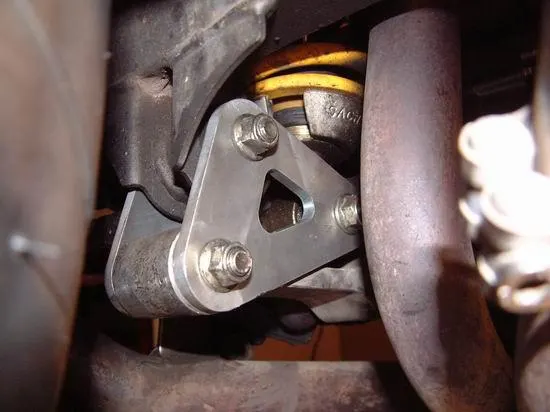

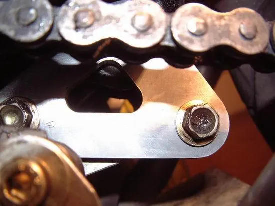

Qui siamo a sx con leveraggio nuovo. Si vede la freccetta che indica verso il davanti. Il triangolo va montato con il suo lato + lungo in basso.

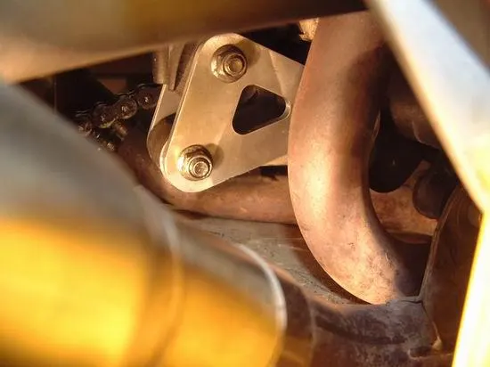

Sempre lato sx con nuovo leveraggio montato
Prendete i leveraggi vecchi, appuntiteli e usateli a mò di stelline Ninja!
Stringete tutto molto bene e ributtate (con grazia) giù la moto!
