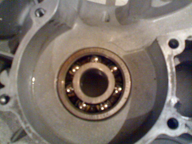

In questa guida vi illustrerò come montare i cuscinetti utilizzando un modo corretto, senza rovinare ne il cuscinetto né la loro sede. In pratica, conoscere questi concetti aiuta a leggere meglio il comportamento della moto, scegliere interventi sensati e distinguere una modifica utile da una regolazione fatta a caso.

In sintesi tecnica, il concetto da trattenere e' questo: Dopo di che prendiamo il nostro cuscinetto da infilare e lubrifichiamolo intorno,poi lo appoggiamo sulla sede e spingiamo con le mani per farlo entrare.

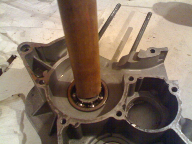

In sintesi tecnica, il concetto da trattenere e' questo: Se non entra da solo, prendiamo lo strumento che ci siamo procurati e battiamo LEGGERMENTE con il martello di gomma.
