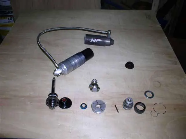

La prima cosa da fare è smontare l’ammortizzatore, quindi prima di ogni cosa bisogna smontare la molla. Per farlo bisogna innanzitutto portare a zero il precarico della molla (svitando le 2 ghiere o agendo sul bambolotto idraulico per chi ce l’ha), dopo di che basta comprimere la molla (ad esempio usando una morsa o un paio di morsetti) ed aiutandosi con un cacciavite togliere il fermo della molla, potendola così sfilare.

A questo punto non ci resta che smontare in ogni sua parte il mono, facendo particolare attenzione a NON PERDERE NESSUN PEZZO (altrimenti comincerà a tuonare il cielo per le bestemmie).

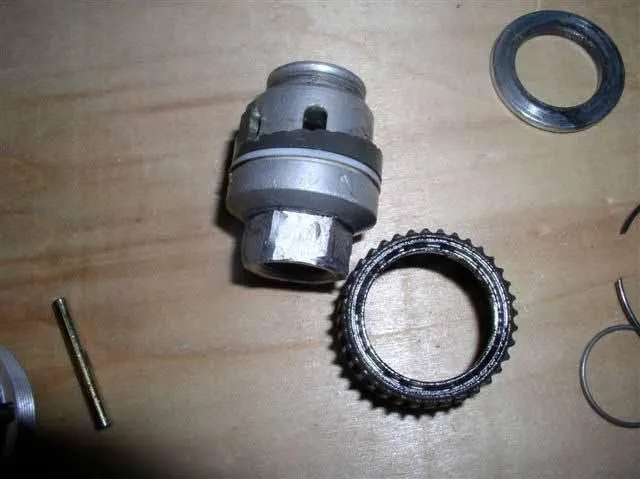

Per smontare la ghiera di regolazione dell’estensione avvitata allo stelo è necessario bloccare lo stelo stesso in una morsa INTERPONENDO DUE PIASTRE DI ALLUMINIO, evitando così di rigarlo o graffiarlo.

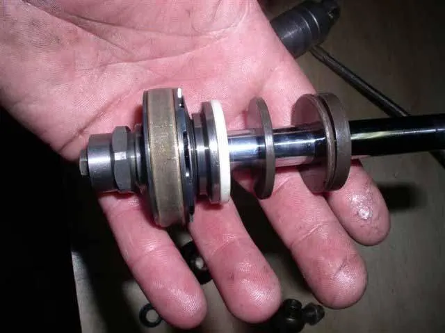

Una volta rimosso il gruppo pompante si nota che è composto da una serie di lamelle superiori ed inferiori: a meno che qualcuna di queste non sia evidentemente danneggiate, è inutile smontare il gruppo pompante.

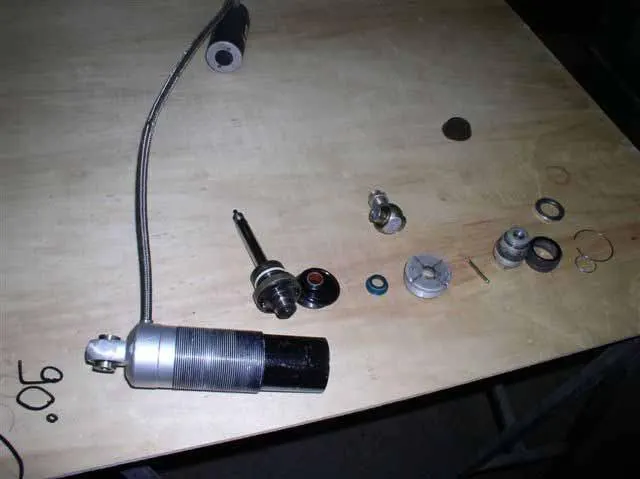

Foto 2: Mono smontato in tutte le sue parti (molla esclusa)

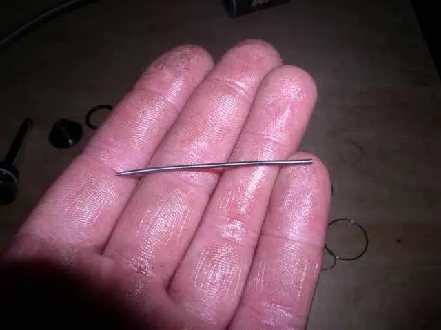

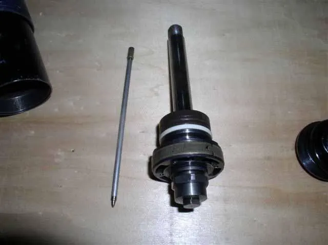

Foto 4: Stelo fissato al gruppo pompante , vicino c’è lo spillo del freno in estensione

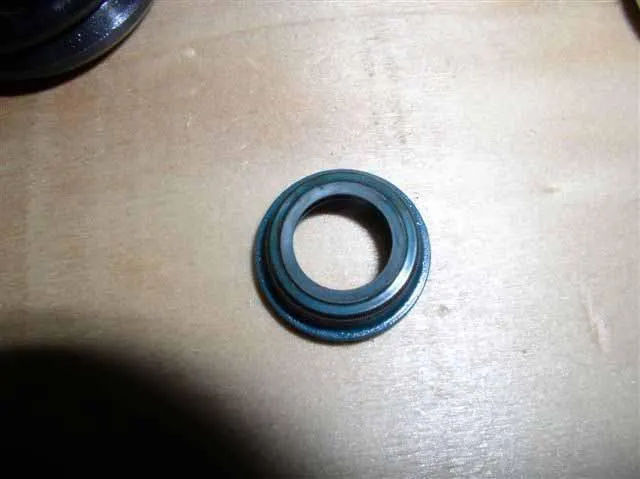

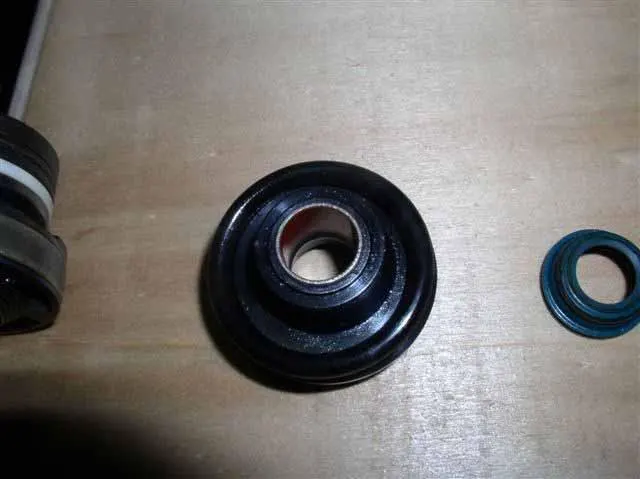

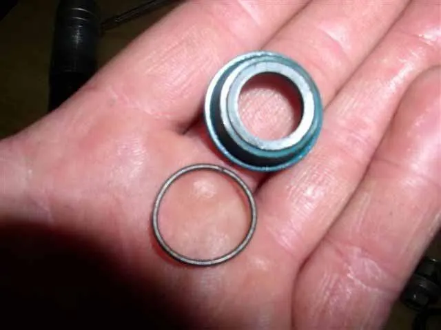

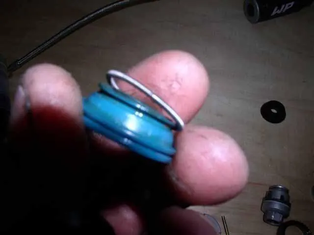

Foto 6: Particolare del paraolio

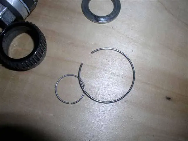

Foto 8: Molle di blocco. La più grande è della boccola di centraggio, la più piccola del gruppo/ghiera di regolazione
Foto 10: Particolare del paraolio

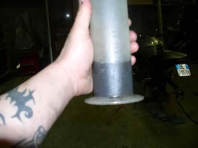

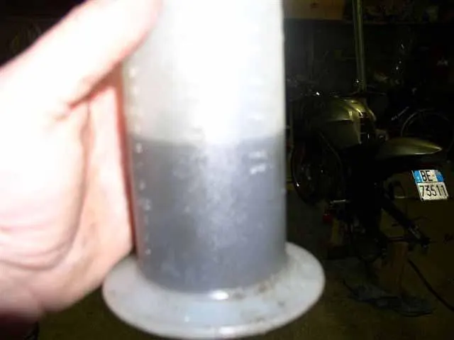

Foto 12: Olio vecchio – 200gr

Le molle di tenuta (ad esempio quella del paraolio di Foto 14) si montano/smontando richiudendole ad anello e avvitandole/svitandole.
Nel caso non si abbia un nuovo paraolio, si può riutilizzare quello vecchio agendo sulla sua molla di tenuta: basterà infatti aprire la molla (svitandola), tagliarne un piccolo pezzo (eventualmente procedere un po’ alla volta tagliando piccole parti finché non si raggiunge il risultato desiderato) e richiuderla, ottenendo così che la molla stringerà maggiormente il paraolio sullo stelo, aumentandone la tenuta e la durata.
