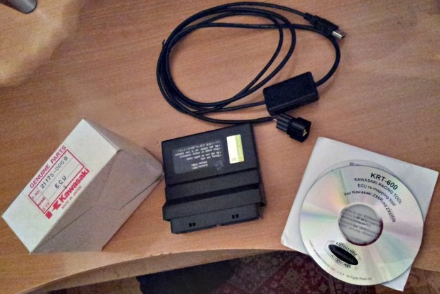

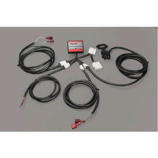

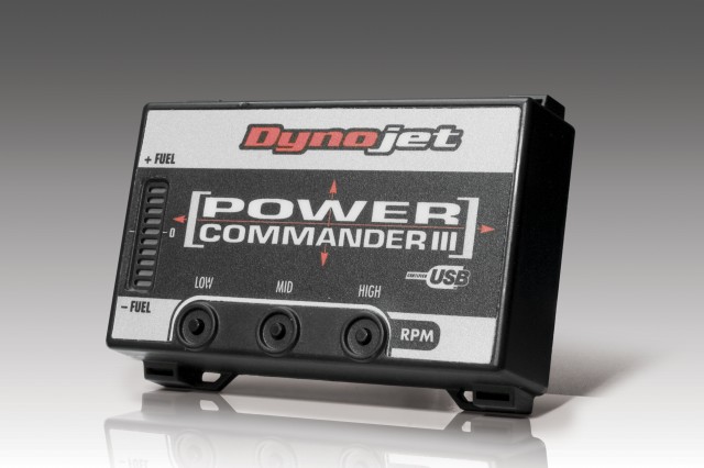

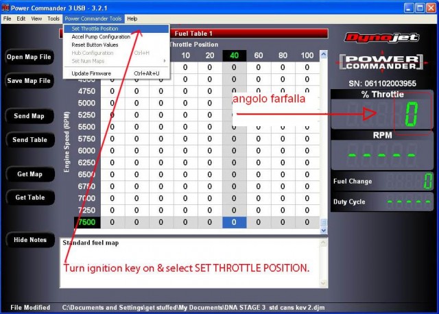

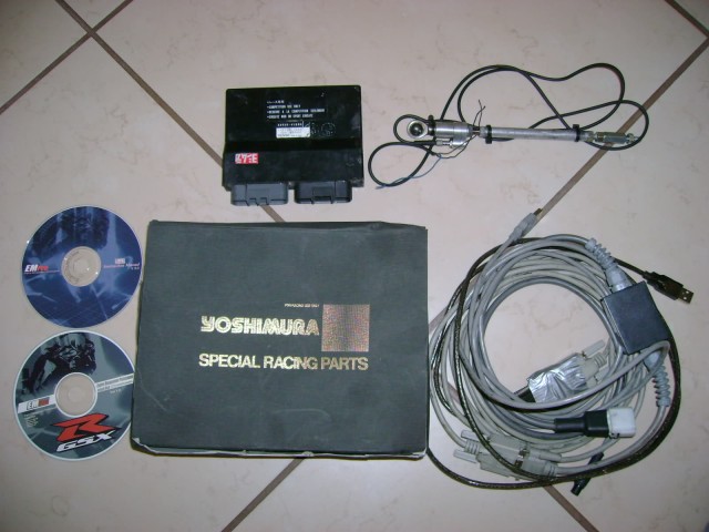

Il rapporto stechiometrico, il carburatore e le centraline e loro influenza sulla carburazione In pratica, conoscere questi concetti aiuta a leggere meglio il comportamento della moto, scegliere interventi sensati e distinguere una modifica utile da una regolazione fatta a caso.
