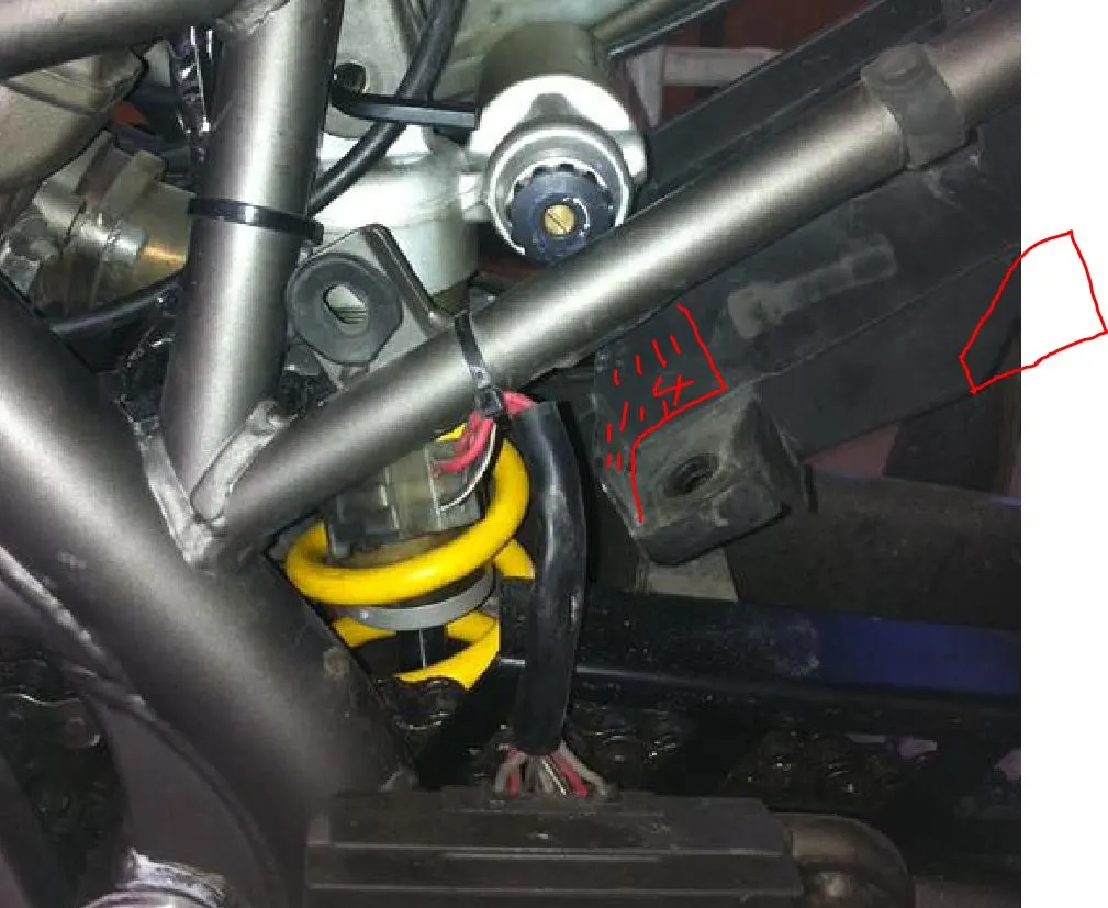

Siccome il mono ha il bombolotto in alto amovibile dobbiamo anche lavorare il sottocoda.
Per far cio’ avremmo bisogno di un minidremel con punte per segare la prastica, seghetto, cesoie…

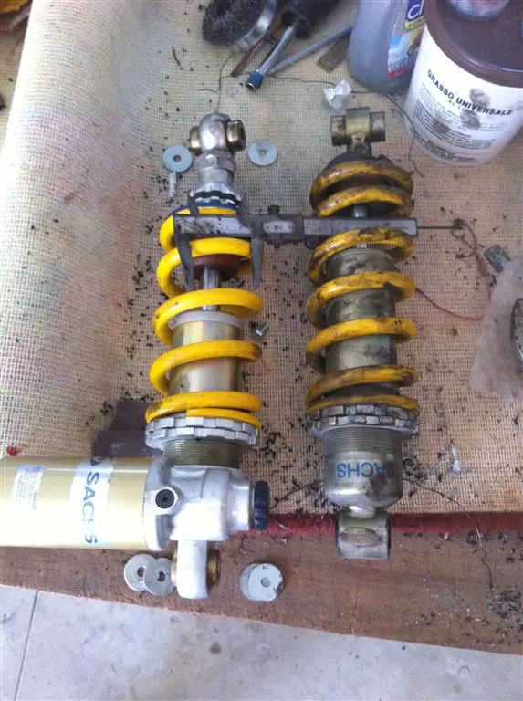

Con molta fortuna avevo delle rondelle da 1mm e con un calibro prendendo le misure del vecchio sono arrivato ad aver bisogno di chiudere :
2mm per la boccola inferiore e
circa 6mm per quella superiore.
Purtroppo non ho preso le quote esatte ma ho usato 2 rondelle sotto e 6 sopra.

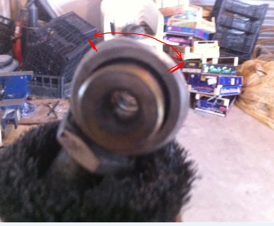

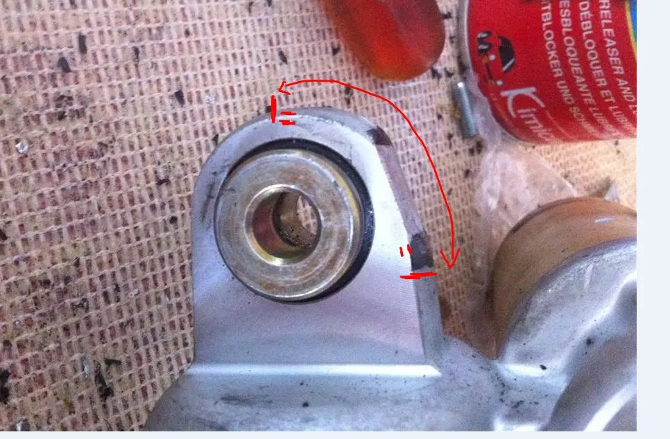

Per permettere alla boccola superiore di entrare e muoversi sull’attacco superiore dobbiamo fresarla. prendete come riferimento questa area, rendetela piana scendendo di 1mm dal bordo originale.

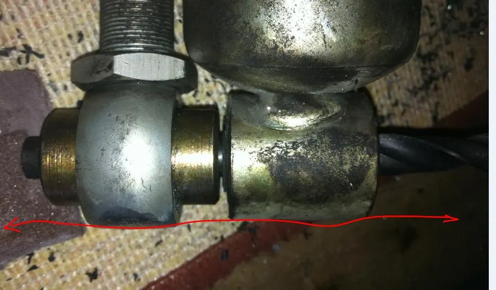

La boccola inferiore sbatte troppo facilmente sulla bielletta, per questo seguiamo lo stesso procedimento di sopra.
Non serve raschiare molto. basta renderlo PIATTO senza nemmeno arrivare ai bordi ma limando solo la parte centrale stondata.
Per verificare che fossero alti uguali o usate il fido calibro o…
Mettete una punta da trapano larga come il buco in entrambe le boccole, appoggiatela su una superficie piana e verificate se toccano perfettamente o sono “inclinate”
Qui invece ho evidenziato le zone da tagliare per il sottocodone (seguiranno foto migliori per oggi mi fermo qui)

Aggiungero’ presto le foto dell’adattamento del codone per spostare indietro la batteria.

Quando tagliate il sottocodone lasciate un po’ di spazio per la rotella del bombolotto, cosi’ poi togliendo il triangolino sara’ facilmente regolabile con 2dita.
Anche la rotella per l’estensione rimane abbastanza comoda da regolare tra bielletta e triangolini.
PS: il bombolotto entra perfettamente e lascia libero mezzo cm dal lato del serbatoio di espasione acqua e 2-3mm dal lato del regolatore di tensione.
