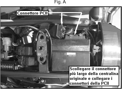

  • Scollegare il connettore più largo dalla centralina originale (Fig. A).
  • Collegare il connettore maschio del PCII alla centralina originale (Fig. A).
  • Collegare il connettore femmina del PCII al connettore maschio del cablaggio originale (Fig. A).

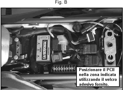

  • Posizionare il Power Commander II dietro al serbatoio utilizzando il velcro adesivo fornito. Si raccomanda di pulire adeguatamente le superfici con alcool prima di posizionare il velcro (Fig. B).
  • Fare scorrere i cablaggi del PCII lungo il telaio facendo attenzione che non interferiscano con l’installazione della sella.
