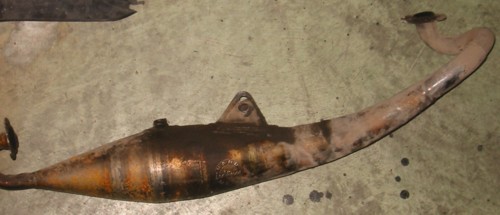

In sintesi tecnica, il concetto da trattenere e' questo: Semplice guida alla pulizia della marmitta sia fuori che dentro Adesso, con brevi parole, cercherò di darvi una guida sulla pulizia esterna ed interna di una marmitta (in questo caso la Leovince RR).

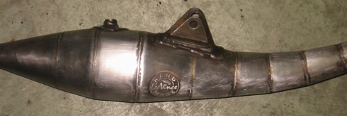

In sintesi tecnica, il concetto da trattenere e' questo: Nota: il seguente risultato è stato ottenuto dopo aver passato soltanto la carta più grossa, senza aver applicato la sequenza indicata e pasta abrasiva, che invece riporterà la marmitta a "specchio".
