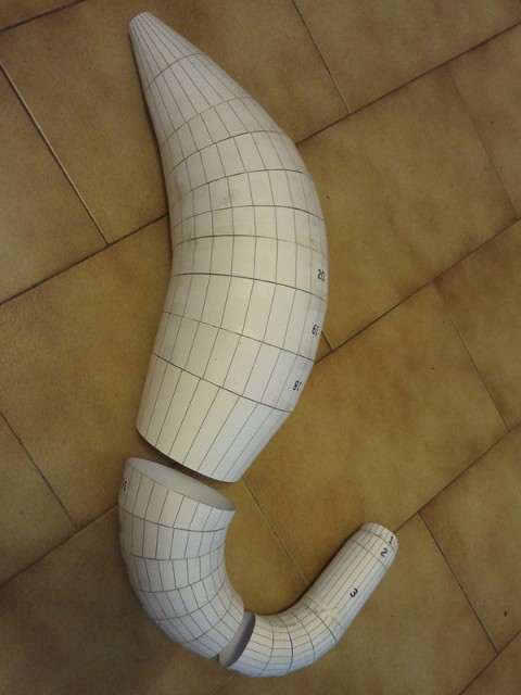

Guida illustrata passo passo che mostra tutte le fasi di progettazione ed esecuzione per realizzare una marmitta per motori a 2T In pratica, conoscere questi concetti aiuta a leggere meglio il comportamento della moto, scegliere interventi sensati e distinguere una modifica utile da una regolazione fatta a caso.
  • Parole tecniche ricorrenti: marmitta, tramite, sulla, taglio, lamiera, passo, autocad, punto, ricavare, espansione.

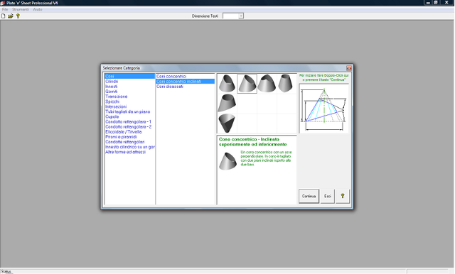

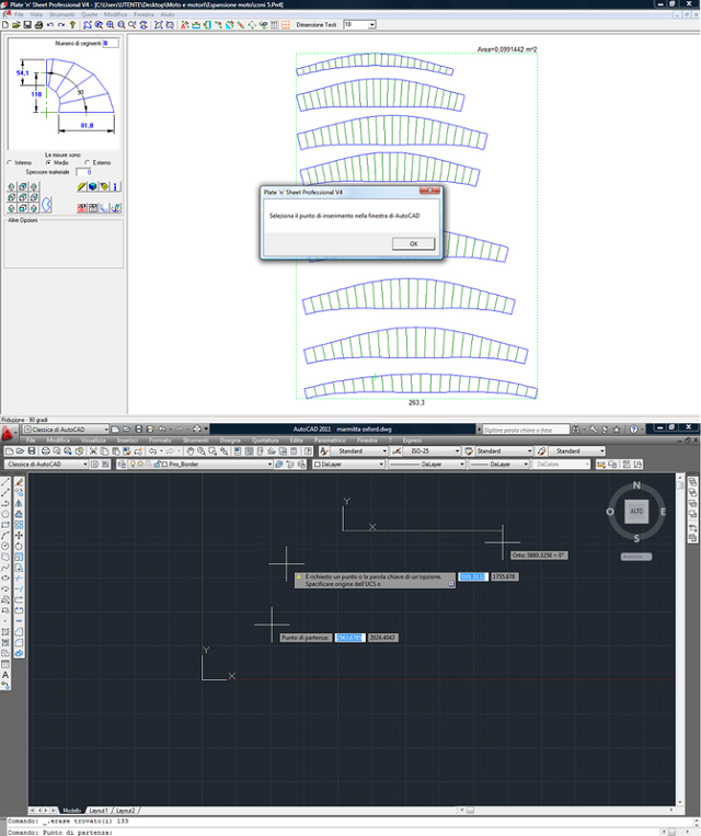

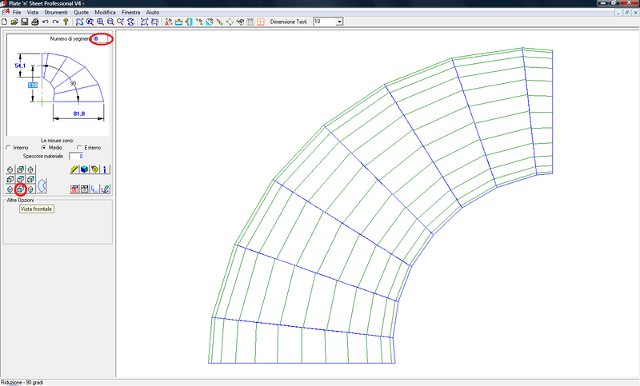

In sintesi tecnica, il concetto da trattenere e' questo: Guida illustrata passo passo che mostra tutte le fasi di progettazione ed esecuzione per realizzare una marmitta per motori a 2T In questa guida vorrei illustrarvi passo per passo le fasi di progettazione e costruzione di una marmitta per motori a 2 tempi.

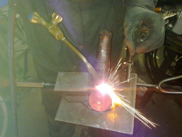

In sintesi tecnica, il concetto da trattenere e' questo: Per esperienza personale tutti e due i metodi funzionano perfettamente e i risultati sono apprezzabili in entrambe le tecniche.

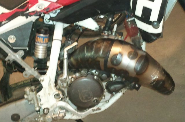

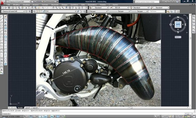

In sintesi tecnica, il concetto da trattenere e' questo: In queste foto ho utilizzato la marmitta originale di un Husqvarna 125 per ricavare le dimensioni di ingombro in cui dovrà rimanere la marmitta calcolata.
