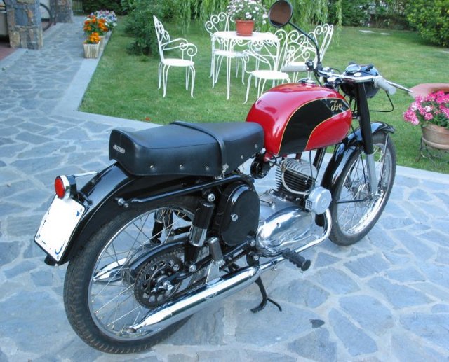

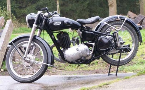

In sintesi tecnica, il concetto da trattenere e' questo: Partiamo quindi da una foto del motore della Iso 125 A prima vista si direbbe un normale motore a due tempi monocilindrico con la sua bella candela al centro (o quasi...) della testa.
