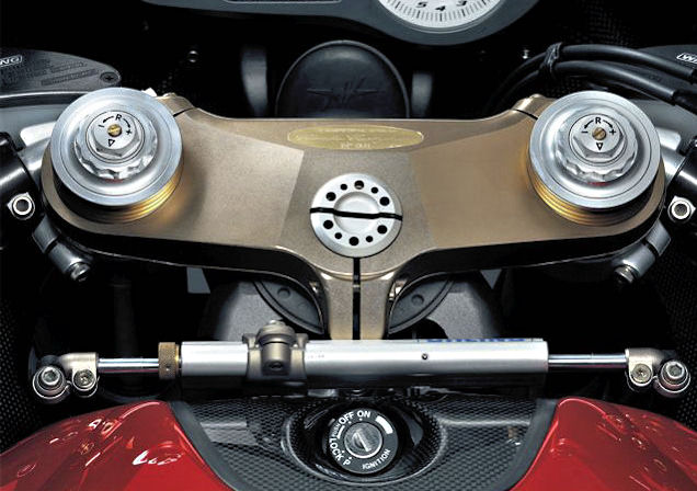

Avancorsa, cannotto e piastre di avanzamento: che cosa sono? In pratica, conoscere questi concetti aiuta a leggere meglio il comportamento della moto, scegliere interventi sensati e distinguere una modifica utile da una regolazione fatta a caso.
  • Parole tecniche ricorrenti: avancorsa, sterzo, cannotto, valore, piastre, inclinazione, ruota, forcella, mentre, avanzamento.
In sintesi tecnica, il concetto da trattenere e' questo: Avancorsa, cannotto e piastre di avanzamento: che cosa sono?
In sintesi tecnica, il concetto da trattenere e' questo: Ciò implica la presenza di una componente laterale della reazione esercitata dal terreno, la quale grazie all’avancorsa ha un braccio che genera un momento tendente a riallineare la ruota.
In sintesi tecnica, il concetto da trattenere e' questo: Questo è il motivo per cui se una imperfezione del fondo stradale tende a perturbare la direzione della ruota anteriore, un valore positivo dell’avancorsa garantisce la stabilità direzionale in rettilineo e la moto tende a riallinearsi spontaneamente.
