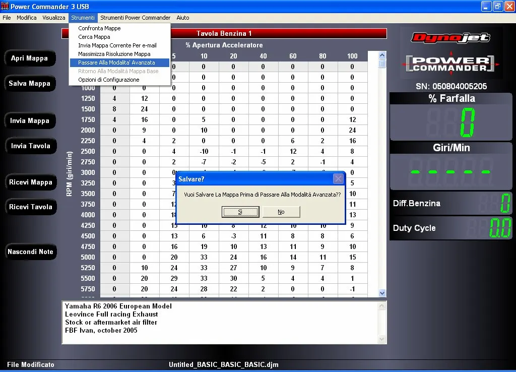

  • Selezionare nel menu “ Strumenti “ l’opzione “ Passare Alla Modalità Avanzata “ Verrà richiesto se salvare la mappatura attuale nella modalità base, prima di passare alla modalità avanzata.

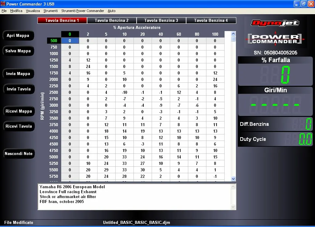

  • Nella parte alta del software compariranno tante barre quanti sono i cilindri gestiti dal Power Commander 3 usb per quella moto. La barra evidenziata in rosso indica su quale tavola e quindi su quale cilindro si sta lavorando.

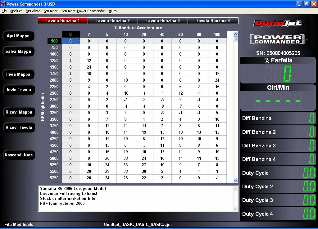

  • Dopo aver inviato la mappatura al Power Commander si potranno visualizzare i dati di Differenza benzina e Duty Cycle specifici per ogni singolo cilindro:

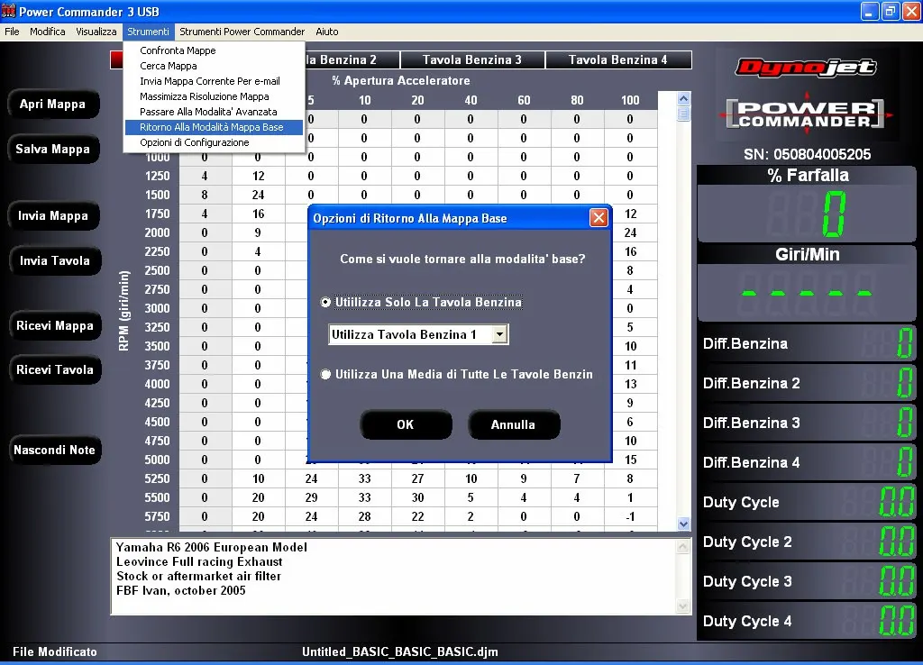

  • Per tornare alla modalità baseSelezionare nel menu “ Strumenti “ l’opzione “ Ritorno alla modalità Base “.In questo caso verrà richiesto se la mappatura riunificata dovrà esse basata su una media delle 4 tavole oppure se si dovranno utilizzare i valori di una sola tavola, e quale:

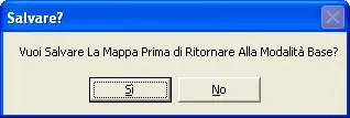

  • Anche in questo caso si potrà decidere se salvare la mappatura avanzata prima di tornare alla mappatura base:
